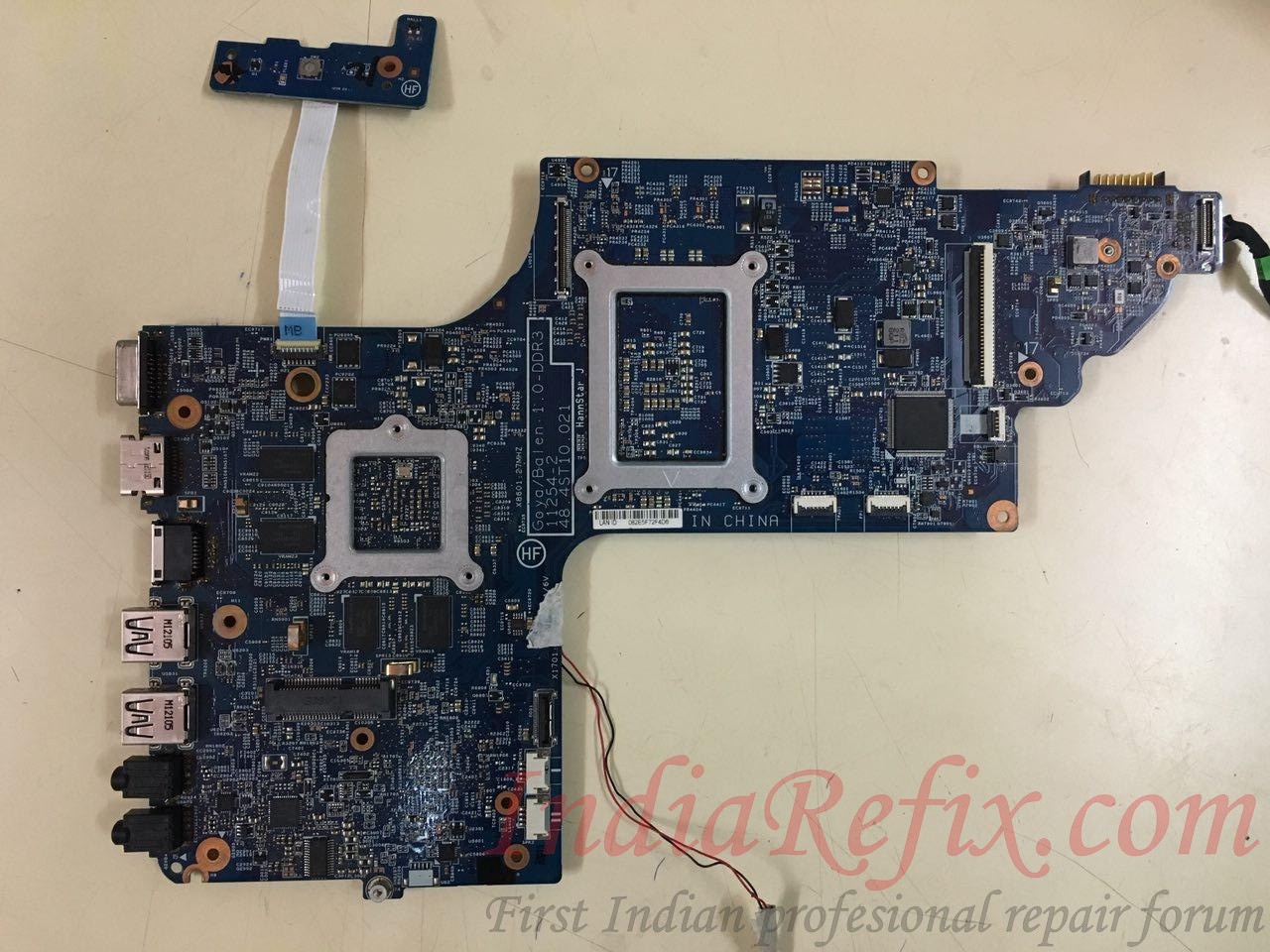

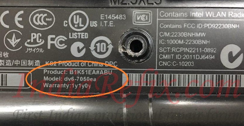

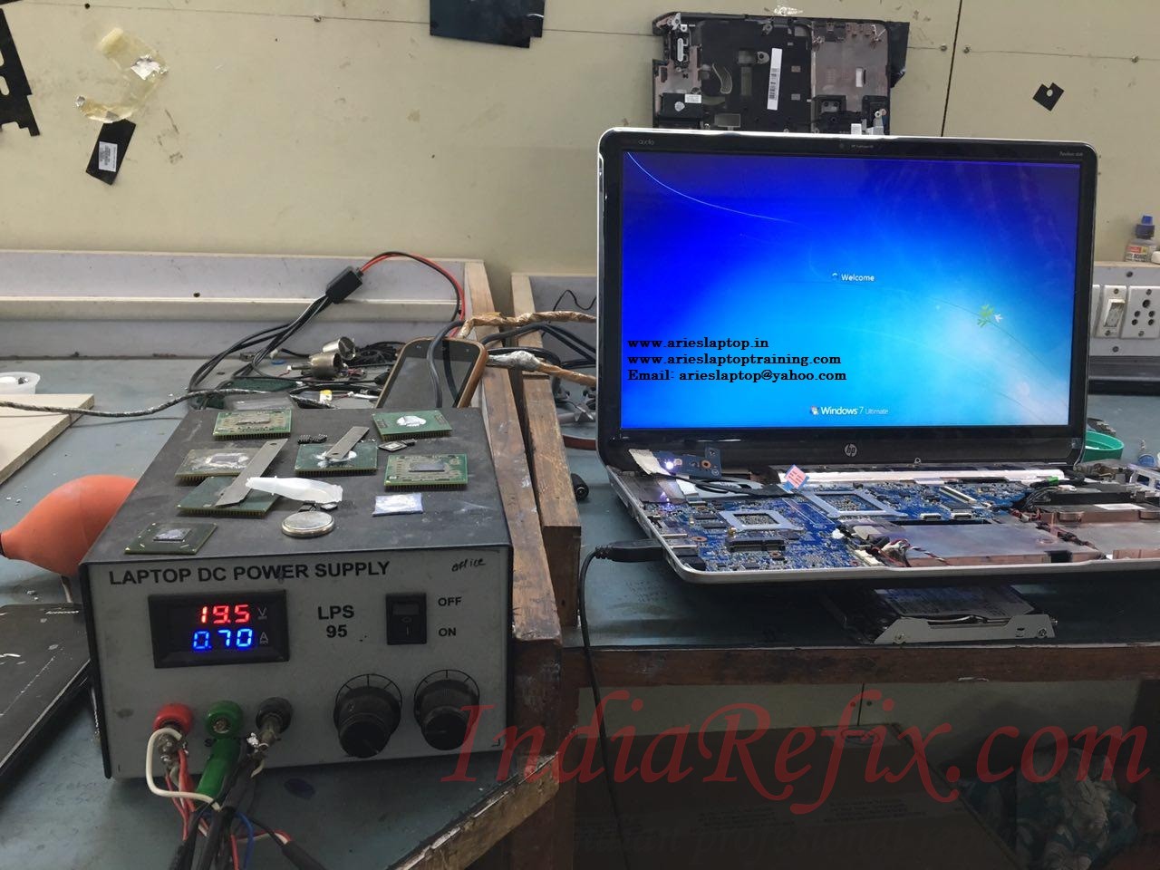

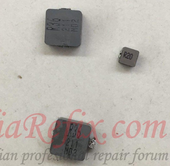

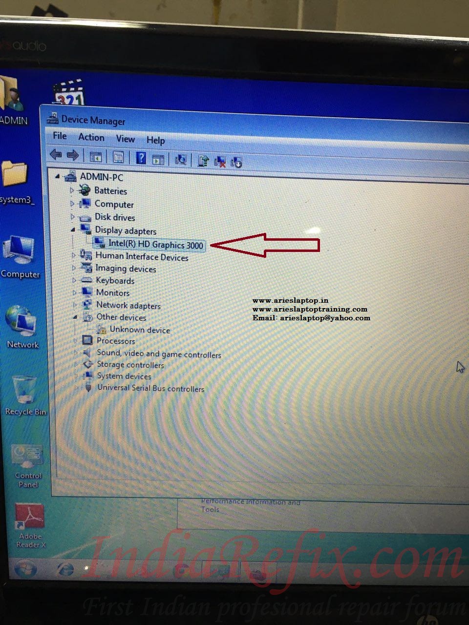

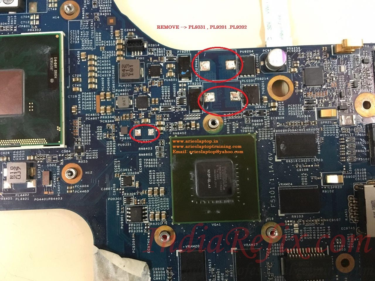

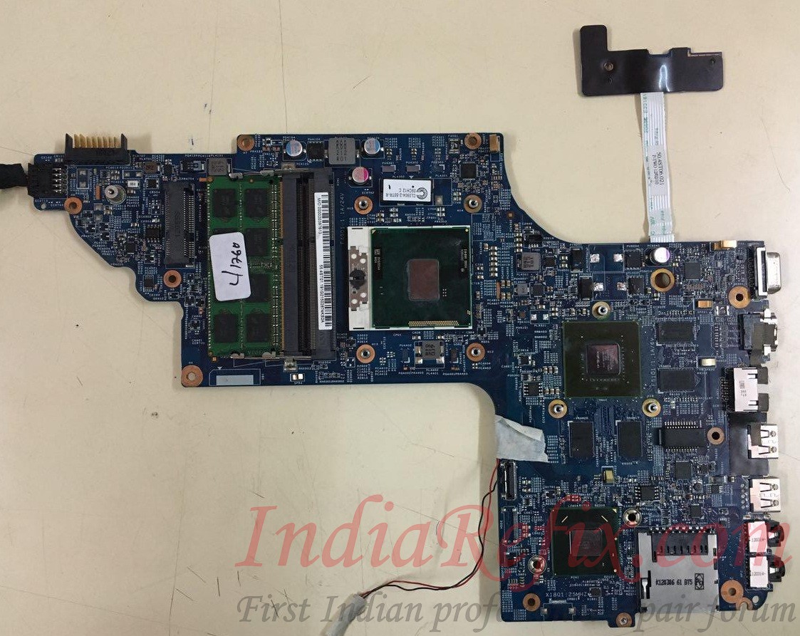

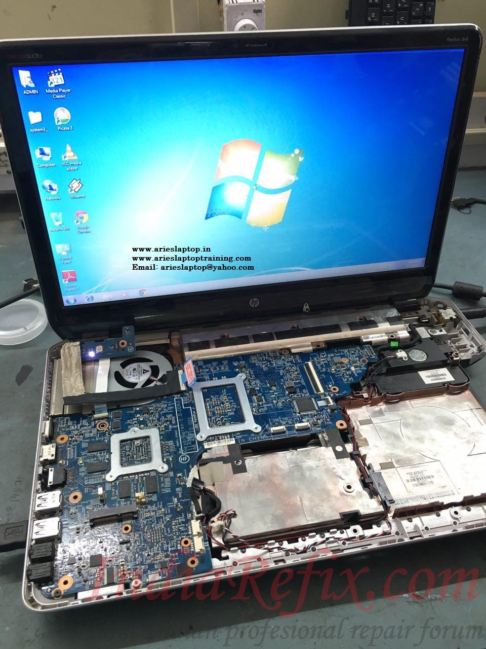

HP DV6 Conversion ---> discrete to uma done
